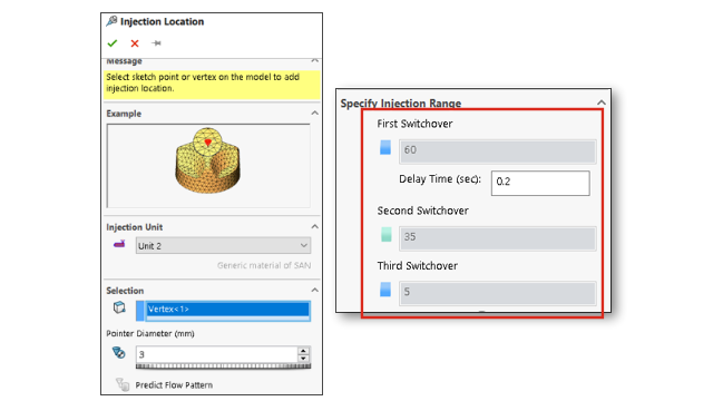

共射程序的 A-B-A 順序 您可模擬共射成型程序的 A-B-A 順序。 在 A-B-A 順序期間,首先會將殼材 (塑料 A) 射出,之後再射入核心材料 (塑料 B)。 程序結束前會再次射出少量殼材,以確保核心材料完成封裝。 圖中顯示 A-B-A 順序的設定,其中 60% 的模穴會以材料 A 填充。在 0.2 秒的時間延遲後,則會射出材料 B 以填充 35% 的體積。 射出會再切換回材料 A,並填充模穴體積剩下的 5%。 上層主題SOLIDWORKS Plastics 重新設計的 PlasticsManager 樹狀結構 SOLIDWORKS Plastics 增強功能 多材料包覆成型射出過程 增強擋板和噴泉管的建模 草圖型澆道的增強建模 共射程序的延遲時間選項 存取材料資料庫 材料庫繪圖 材料資料庫更新 Plastics 學習單元
