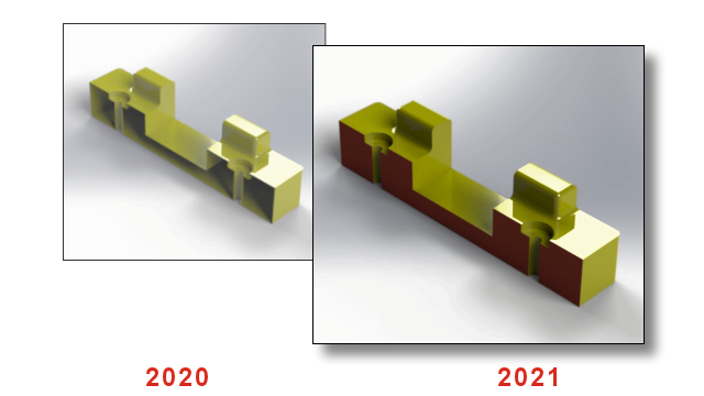

封頂切割平面 產生剖面視圖時,您可為平面切片所切割的幾何加蓋。 在模型 標籤中加入或編輯切割平面時,請使用以下選項: 顯示切割平面蓋 為平面切片所切割的的幾何加蓋。 加蓋色彩 為全景中所有加蓋指定色彩。 上層主題SOLIDWORKS Visualize SOLIDWORKS Visualize GLTF 與 GLB Exporter 的 Draco 壓縮 SOLIDWORKS 模型組態支援 卡通塗彩 位移貼圖 Shaders SOLIDWORKS Visualize 的使用者介面增強功能 影像計算圖層 視埠設定對話方塊
