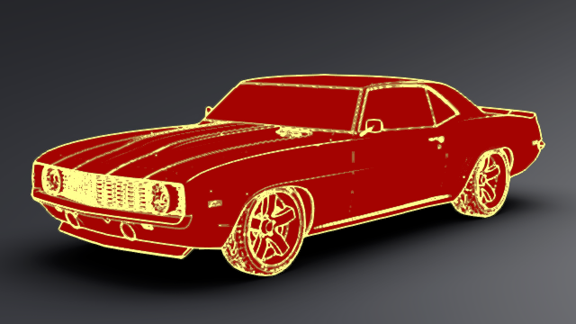

卡通塗彩 卡通塗彩會模擬漫畫或卡通風格,提供像紙一樣的特色紋路。 卡通塗彩僅適用於 Visualize Professional。 若要加入卡通塗彩: 在「調色盤」的攝影機標籤上,選擇濾器子標籤。由於加入卡通塗彩作為攝影機濾鏡,因此您的主要外觀指派會維持不變。 在卡通下選擇啟用卡通,並指定參數。 卡通預設 提供預先定義的卡通設定檔清單以供選擇。 黑色邊線 黑底白字 白底黑字 周圍吸收 自訂 邊線色彩 變更輪廓的色彩。 按一下色彩方塊以開啟色彩挑選器對話方塊。 塗彩樣式 選擇一個樣式: 一般 卡通塗彩 卡通詳細資料 色彩覆寫 純色塗彩 您可儲存包含卡通塗彩參數的攝影機 .svcm 檔案,並在其他 Visualize 專案中使用,或與其他使用者共享。 上層主題SOLIDWORKS Visualize 封頂切割平面 SOLIDWORKS Visualize GLTF 與 GLB Exporter 的 Draco 壓縮 SOLIDWORKS 模型組態支援 位移貼圖 Shaders SOLIDWORKS Visualize 的使用者介面增強功能 影像計算圖層 視埠設定對話方塊
