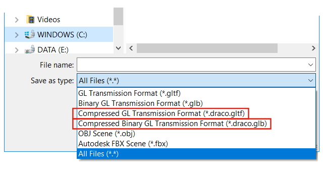

若要輸出至 .glTF.glB 檔案,請按一下 檔案 > 輸出 > 輸出專案 。 在輸出對話方塊中,針對存檔類型選擇下列其中一項:
  • 若要以 Draco 壓縮輸出:
    • 壓縮 GL 傳輸格式 (*.draco.gltf)
    • 壓縮二進位 GL 傳輸格式 (*.draco.glb)
  • 若要在不使用 Draco 壓縮的情況下輸出:
    • GL 傳輸格式 (*.gltf)
    • 二進位 GL 傳輸格式 (*.glb)
