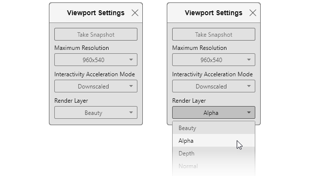

拍攝快照 |
從目前的視埠抓取影像,並且使用中指定的檔案類型及下方指定解析度來加以儲存。 系統會將影像檔案儲存在影像資料庫資料夾內,路徑通常為 \Documents\SOLIDWORKS Visualize Content\Images。 |
最大解析度 |
指定 3D 視埠和輸出快照的解析度 (以像素為單位,寬度 x 高度)。 您也可以在下列位置取得此選項:。 |
互動加速模式 |
穩定
沒有使用加速技術。
混合
無論您做什麼,此選項會使全景自動切換至預覽模式 – 例如:移動攝影機或模型、播放動畫、拖曳材料,或按一下視埠中的滑鼠。 當您停止按一下或移動滑鼠,全景混合至您已選擇的射線追蹤模式 (快速或準確)。
縮減
減少互動期間的視埠大小。 此選項可以改善互動性,但是互動式影像的品質較低。
您也可以在下列位置取得這些選項:。 |
影像計算圖層 |
(僅適用於快速及精確影像計算模式。) 在視埠中顯示所選影像計算圖層。 這能讓您預覽可用的影像計算圖層,協助您決定將何者納入最終影像計算。 |
