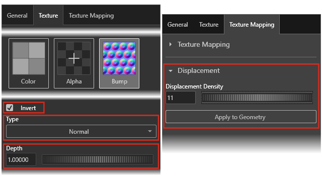

位移貼圖 外觀 標籤的新選項可更全面地掌控位移。 新的位移選項包括: 深度。 控制顯示於表面的凹凸高度。 增加深度讓表面凹凸更明顯。 減少深度讓表面凹凸更平滑。 位移密度。 指定子三角形邊線的最大長度。 數值越高表示三角形越小,品質也越高。 類型清單會取代選擇對應類型的核取方塊。 您可以選擇: 凹凸 一般 位移 由於有多種凹凸對應可供使用,因此將倒轉凹凸重新命名為倒轉。 上層主題SOLIDWORKS Visualize 封頂切割平面 SOLIDWORKS Visualize GLTF 與 GLB Exporter 的 Draco 壓縮 SOLIDWORKS 模型組態支援 卡通塗彩 Shaders SOLIDWORKS Visualize 的使用者介面增強功能 影像計算圖層 視埠設定對話方塊
