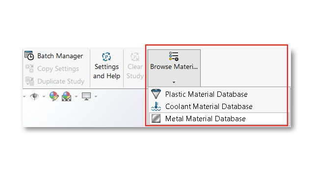

Przed utworzeniem badania Plastics można uzyskać dostęp do baz danych materiałów Plastics, Coolant i Metal.
W menedżerze poleceń CommandManager Plastics kliknąć Przeglądaj bazę danych materiałów, aby wyszukać, edytować lub dostosować materiały.
Aby przeglądać bazy danych materiałów, dodatek SOLIDWORKS Plastics musi być aktywny. Można przeglądać i dostosowywać materiały, lecz nie można ich przypisać do badania Plastics.
