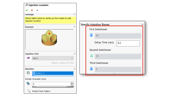

Można symulować sekwencję A-B-A procesu formowania za pomocą wtrysku dwukomponentowego.
Podczas sekwencji A-B-A najpierw wtryskiwany jest materiał naskórka (polimer A), a następnie materiał rdzenia (polimer B). Pod koniec procesu następuje ponowne wtryskiwanie niewielkiej ilości materiału naskórka w celu zapewnienia całkowitej hermetyzacji materiału rdzenia.
Ilustracja przedstawia ustawienia sekwencji A-B-A, w której 60% gniazda wypełnia materiał A. Po 0,2-sekundowym opóźnieniu materiał B jest wtryskiwany w celu wypełnienia 35% objętości. Wtryskiwanie jest przełączane z powrotem na materiał A, aby wypełnić ostatnie 5% objętości gniazda.
