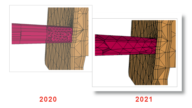

  • Udoskonalony algorytm do projektowania kanałów integruje interfejsy API SOLIDWORKS, aby tworzyć realistyczne kształty przekrojów poprzecznych i skrzyżowań kanałów na podstawie linii szkicu.
  • Ulepszone algorytmy tworzenia siatki stosują elementy czworościenne na rdzeniach i graniastosłupach w warstwie granicznej podczas tworzenia siatki kanałów. Takie połączenie elementów gwarantuje lepszą zbieżność i lepsze rezultaty. W poprzednich wersjach programu pojedyncza warstwa graniastosłupów była stosowana do rdzenia, a pozostała część przekroju poprzecznego, w tym warstwy graniczne, były tworzone przy użyciu elementów sześciościennych.
