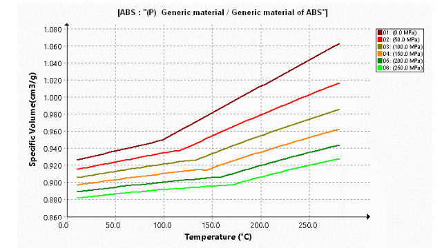

Istnieje kilka udoskonaleń wyświetlania wykresów lepkości i ciśnienia-objętości-temperatury (PVT).
Udoskonalenia wykresów lepkości Udoskonalenia wykresów PVT
Zmniejszenie domyślnej liczby wykresów izotermicznych z 10 do 5 w celu ograniczenia wizualnego grupowania krzywych. Zmniejszenie domyślnej liczby izobarów z 10 do 6. Przy 6 izobarach wartości ciśnienia są wyświetlane przy: 0, 50, 100, 150, 200 i 250 MPa.
Zwiększono liczbę zestawów danych temperatury do generowania krzywych lepkości do 5. Zwiększono liczbę zestawów danych ciśnienia do generowania krzywych PVT do 4.
Znaczniki wykresu zostały usunięte. Oprogramowanie generuje wykresy na podstawie współczynników modelu lepkości Cross-WLF. Znaczniki wykresu zostały usunięte. Oprogramowanie generuje wykresy na podstawie zmodyfikowanych współczynników modelu Tait.
Domyślny zakres wartości współczynnika ścinania na osi X został zmieniony na 1–100 000 (poprzedni zakres wynosił 0,0001–10 000). Zakres ten lepiej pasuje do współczynników ścinania podczas typowych cykli formowania wtryskowego.
