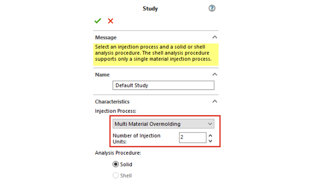

W menedżerze właściwości PropertyManager Badanie, w części Proces wtryskiwania, wybrać opcję Formowanie wielomateriałowe. Podczas formowania wielomateriałowego za pomocą oddzielne dysze wtryskowe kolejno wprowadzają materiały do gniazd.
Ten proces wtrysku jest dostępny tylko z procedurą analizy Bryła i jest uruchamiany z sekwencją analizy Flow+Pack. Sekwencja analizy Flow+Pack dokładnie symuluje rzeczywisty proces wtryskiwania/formowania wielomateriałowego. Pierwszy materiał przechodzi przez cały cykl wypełnienia, dopakowania i chłodzenia przed rozpoczęciem wtrysku drugiego materiału.
