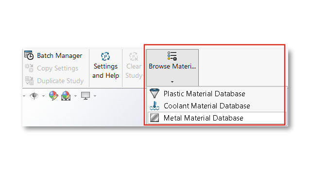

Acesso a bancos de dados de material
Você pode acessar os bancos de dados de materiais plásticos, líquido de arrefecimento e metal antes de criar um estudo do Plastics.
No Plastics CommandManager, clique em Procurar banco de dados de materiais para pesquisar, editar ou personalizar materiais.
Para procurar os bancos de dados de materiais, o suplemento SOLIDWORKS Plastics deve estar ativo. Embora você possa procurar e personalizar materiais, não é possível atribuí-los a um estudo do Plastics.
