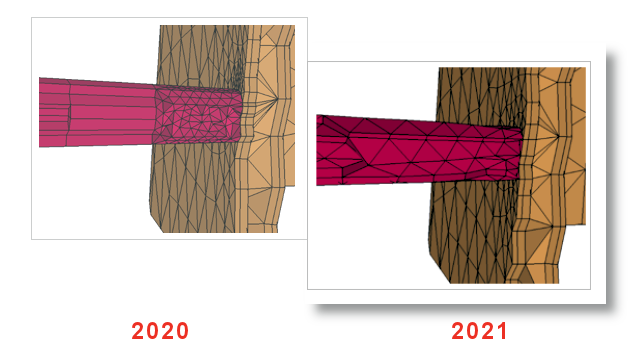

  • O algoritmo aprimorado para o projeto de canais integra as APIs do SOLIDWORKS para criar formas realistas de seções transversais de canais e junções de canais a partir de linhas de esboço.
  • Os algoritmos de malha aprimorados aplicam elementos tetraédricos aos elementos de núcleo e prisma na layer limite quando você gera a malha de canais. Essa combinação de elementos leva a uma melhor convergência e resultados. Anteriormente, uma única layer de elementos de prisma era aplicada ao núcleo, e o restante da seção transversal, incluindo a layer limite, era gerada com elementos hexaédricos.
