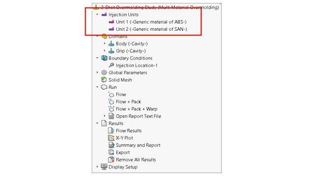

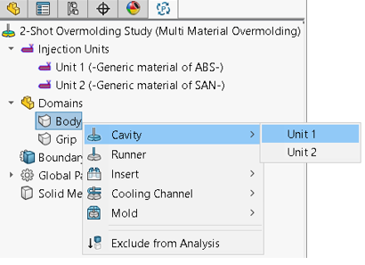

Árvore do PlasticsManager reprojetada A árvore do PlasticsManager foi reprojetada para fornecer um fluxo de trabalho mais simplificado e lógico para a criação de estudos de simulação de plásticos. Um novo nó, Unidades de injeção, substitui o Sistema de injeção. A unidade de injeção especifica os parâmetros de material e processo. Um processo de injeção pode ter uma ou mais unidades de injeção. Por exemplo, um processo de injeção assistido por gás usa duas unidades de injeção, uma para o polímero e outra para o gás. Da mesma forma, um processo de sobremoldagem de duas injeções usa duas unidades de injeção para dois materiais de polímero. Exemplo de uma atribuição de domínio de cavidade para um processo de sobremoldagem de duas fotos. Uma cavidade está associada à unidade de injeção 1. Duas unidades de injeção são definidas. Tópico paiSOLIDWORKS Plastics Aprimoramentos do SOLIDWORKS Plastics Processo de injeção de sobremoldagem de múltiplos materiais Modelagem aprimorada de defletores e borbulhadores Modelagem aprimorada de canais baseados em esboço Opção de tempo de atraso para processos de coinjeção Sequência A-B-A de um processo de coinjeção Acesso a bancos de dados de material Plotagens do banco de dados de material Atualizações da biblioteca de materiais Tutoriais do Plastics
