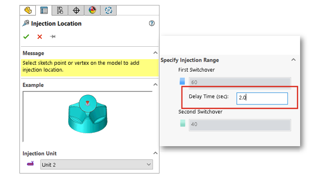

Opção de tempo de atraso para processos de coinjeção
Você pode especificar um tempo de atraso entre injeções do primeiro e do segundo material para processos de coinjeção, assistência a gás e assistência à água.
A imagem mostra uma configuração para um processo de moldagem por injeção assistida a gás. A cavidade é preenchida com capacidade de 60% com polímero quando a chave para gás nitrogênio é inicializada. A injeção do gás começa após um atraso de 2 segundos.
