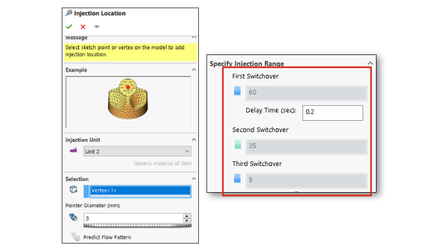

Durante uma sequência A-B-A, primeiro um material de pele (polímero A) é injetado seguido de um material de núcleo (polímero B). No final do processo, uma pequena quantidade do material da pele é reinjetada para garantir o encapsulamento completo do material principal.
A imagem mostra as configurações para uma sequência A-B-A em que 60% da cavidade é preenchida com o material A. após um atraso de 0,2 segundo, o material B é injetado para preencher 35% do volume. A injeção volta ao material A para encher os últimos 5% do volume da cavidade.
