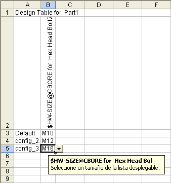

El encabezado de columna en una tabla de diseño para controlar el tamaño de taladro utiliza esta sintaxis es:
$HW-SIZE@nombre_de_operación
El encabezado de columna no distingue entre mayúsculas y minúsculas.
Haga clic en las celdas de la tabla y seleccione tamaños de taladro de las listas. Si deja en blanco una celda, el tamaño de taladro predeterminado es el más pequeño disponible para ese tipo de taladro.
Ejemplo de una tabla de diseño que controla el tamaño de un taladro del Asistente para taladro:
