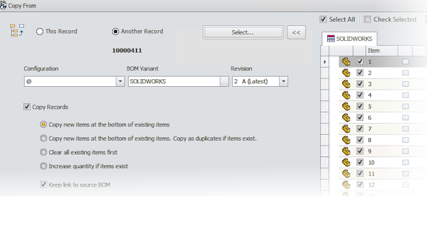

複製自 按一下複製自並使用複製自對話方塊,以檢視所選記錄的結構,並選擇您要複製的項目。
