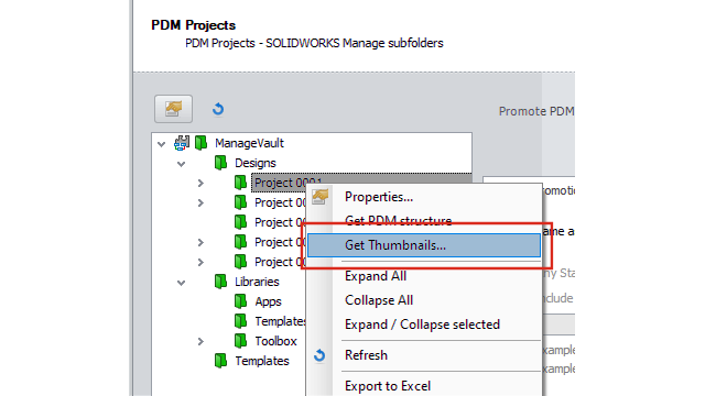

SOLIDWORKS PDM 物件的縮圖公用程式 SOLIDWORKS PDM 物件管理精靈中提供一個新的公用程式。 此公用程式會從 SOLIDWORKS PDM 保存檔伺服器取得 SOLIDWORKS 零件、組合件和工程圖的縮圖影像。 另外也可幫助 SOLIDWORKS Manage 中未儲存影像的檔案附加新的 SOLIDWORKS PDM 資料保險箱。 上層主題SOLIDWORKS Manage
