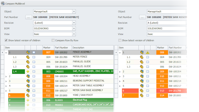

零件表增強功能 SOLIDWORKS Manage 提供更多管理和輸出零件表的功能。 您可取出並編輯父檔案的零件表 (BOM) 值,而無需取出其子檔案或品項。 僅適用於有限的欄位類型。 您可使用以樹狀結構樣式輸出 BOM 品項以樹狀結構格式輸出 BOM。 所選物件的 BOM 輸出設定適用於 BOM 中所有檔案和品項。 您可在零件表 (BOM) 比較工具中指定多行比較選項,以比較 BOM 中所有層級。 您可從 BOM 視圖直接產生連結的記錄,即使記錄未取出也適用。 目錄 零件表編輯功能 SOLIDWORKS Manage 2021 具備零件表編輯功能,可簡化編輯並重新安排明細品項。 上層主題SOLIDWORKS Manage
