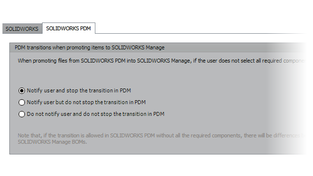

SOLIDWORKS PDM 參考檔案升級設定 您可在升級期間選擇可用選項,透過 SOLIDWORKS PDM 狀態變更來定義遺失檔案參考的處理方式。 選項有: 通知使用者並停止 SOLIDWORKS PDM 中的轉換。 此為系統預設行為。 通知使用者並繼續 SOLIDWORKS PDM 中的轉換 不要通知使用者並繼續 SOLIDWORKS PDM 中的轉換 若選擇此選項,可能會導致 SOLIDWORKS PDM 和 SOLIDWORKS Manage BOM 之間產生差異。 上層主題SOLIDWORKS Manage
