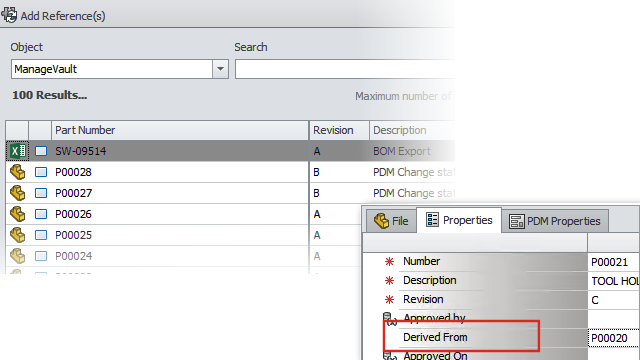

  • 將記錄新增到「參考」資料夾並啟用單一物件時,將會從清單中自動選擇該指定物件。
  • 使用新增自產生新記錄時,會出現衍生來源系統欄位,並自動顯示來源紀錄的零件編號。
