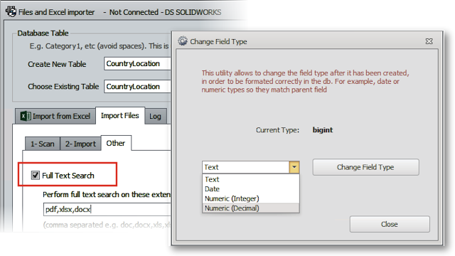

  • 您可對輸入的檔案進行全文搜尋。 在「檔案和 Excel 輸入工具」中指定全文搜尋選項。
  • 您可變更連結至第三方欄位的資料類型 (文字、日期或編號)。 軟體會警告您此舉將刪除不相容的資料。 過去若要變更資料類型,您必須刪除並再次產生欄位。
