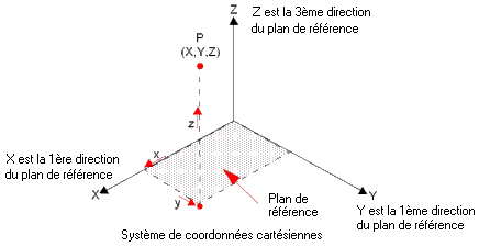

Les données directionnelles font référence par défaut au système de coordonnées global basé sur le Plan 1 dont l'origine est située au point d'origine de la pièce ou de l'assemblage. Le Plan 1 est le premier plan apparaissant dans l'arbre et peut porter un autre nom. Vous pouvez utiliser d'autres plans ou axes de référence pour spécifier les directions.
Utilisation des plans de référence
Un plan de référence définit un système de coordonnées cartésiennes, tel qu'illustré ci-dessous.

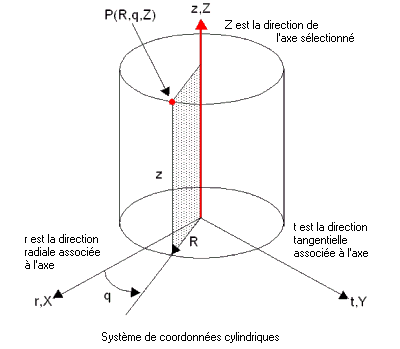

Utilisation des axes de référence
Un axe de référence définit un système de coordonnées cylindriques, tel qu'illustré ci-dessous. Les axes de référence sont pratiques et nécessaires pour spécifier des contraintes radiales et tangentielles.
