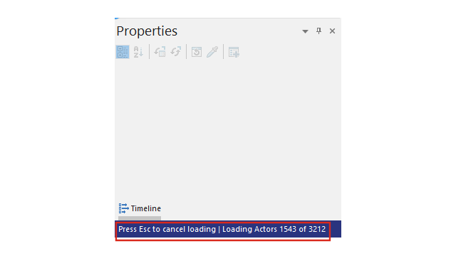

.smg、.smgXML、.smgProj、構成が完全に解除されたファイルなど、Composer ドキュメントのロード プロセスが改善されます。
SOLIDWORKS Composer で使用できます。
- ステータス バーの左側にロード状況が表示されます。
- ロード プロセス実行中に Esc キーを押すと、操作をキャンセルできます。 これは、既に開いているファイルには影響しません。
