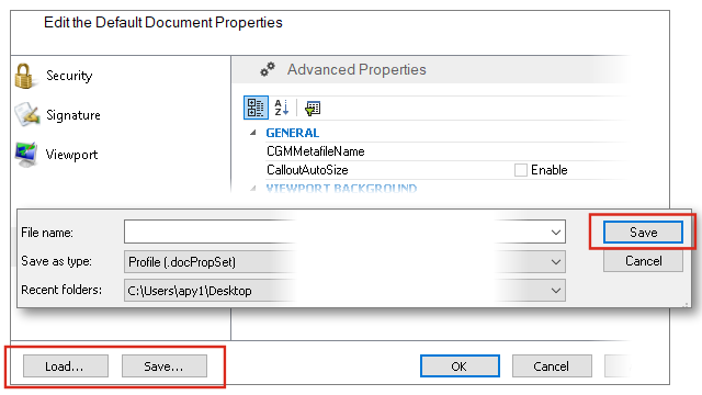

(デフォルト)ドキュメント プロパティの共有
(デフォルト)ドキュメント プロパティの設定を、テンプレートとして再利用できるファイルに保存できます。 他のユーザーがこのファイルを Composer にロードして、同じ(デフォルト)ドキュメント プロパティを使用できるようになります。
SOLIDWORKS Composer で使用できます。
これにより、すべてのプロジェクト関係者のドキュメント プロパティのグローバルな調整が簡単に行えます。 Composer ヘルプ「(デフォルト)ドキュメント プロパティの管理(Managing (Default) Document Properties)」 > 「チーム間での(デフォルト)ドキュメント プロパティの共有(Sharing (Default) Document Properties Across Teams)」を参照してください。
