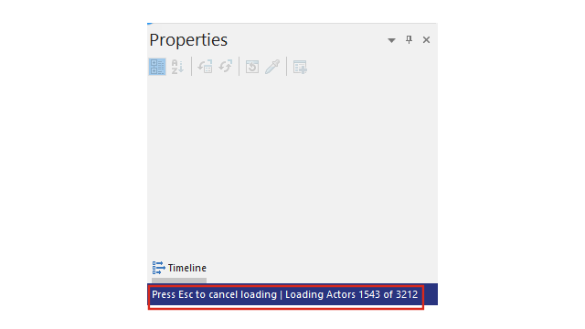

ロードの改善
.smg.smgXML.smgProj、構成が完全に解除されたファイルなど、Composer ドキュメントのロード プロセスが改善されます。
SOLIDWORKS Composer で使用できます。
  • ステータス バーの左側にロード状況が表示されます。
  • ロード プロセス実行中に Esc キーを押すと、操作をキャンセルできます。 これは、既に開いているファイルには影響しません。
Composer ヘルプ「ファイルのインポートとオープン(Importing and Opening Files)」 > 「ファイルのインポートとオープン(Importing and Opening Files)」を参照してください。
