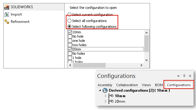

SOLIDWORKS ファイルから Composer ファイルに複数のコンフィギュレーションまたはすべてのコンフィギュレーションを保存できます。
SOLIDWORKS Composer で使用できます。
SOLIDWORKS の 1 つの部品ファイルまたはアセンブリ ファイルに複数のコンフィギュレーションが存在する場合は、そのファイルを Composer ファイルとして保存するときに、Composer ファイルで保存するコンフィギュレーションを選択できます。 Composer ヘルプの「(デフォルト)ドキュメント プロパティの管理(Managing (Default) Document Properties)」 > 「入力(Input)」を参照してください。
