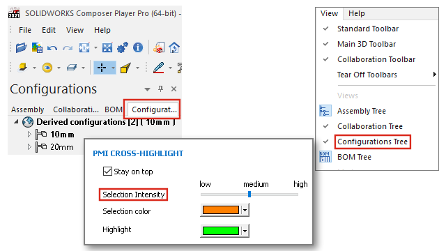

  • SOLIDWORKS Composer、SOLIDWORKS Composer Player、および SOLIDWORKS Composer Sync の不透明度の選択(Selection Opacity) (デフォルト)ドキュメント プロパティ((Default) Document Properties) > 選択(Selection) > PMI クロスハイライト(PMI Cross-Highlight) )は選択明度(Selection Intensity)に名前が変更されました。 このプロパティの動作には変更はありません。
  • SOLIDWORKS Composer、SOLIDWORKS Composer Player、SOLIDWORKS Composer Sync で、Composer ドキュメント(*.smg、*.smgXml、*.smgProj、*.smgSce)のロードおよび保存時のパフォーマンスが向上しました。
  • SOLIDWORKS Composer Player では、コンフィギュレーション(Configurations)パネルに Composer ファイルのコンフィギュレーションを表示できます。 表示(View) > コンフィギュレーション ツリー(Configurations Tree)からコンフィギュレーション(Configurations)パネルの表示を制御することもできます。
  • SOLIDWORKS Composer Player のユーザー インターフェースが一新されています。 パネルをドッキング、ドッキング解除、移動、サイズ変更、自動非表示できます。 Composer ヘルプ「Composer Player」 > 「インターフェースの概念(Interface Concepts)」を参照してください。
