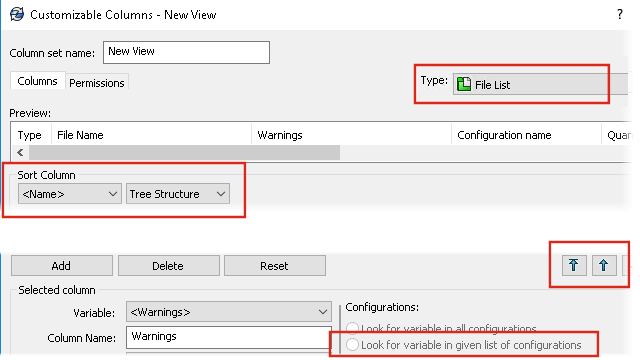

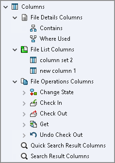

列のカスタマイズ SOLIDWORKS PDM では、列セットに柔軟性と制御性が備わりました。 すべての列セット タイプのユーザーまたはグループに複数の列セットを割り当てることができます。 SOLIDWORKS PDM ファイル エクスプローラでは、割り当てられた列セットに基づいてファイル リストを表示できます。 アドミニストレーション ツールで、列(Columns)ノードには列セットをリストする列セット タイプが含まれています。 次の表で、定義可能な列セット タイプを示します。 タイプ 使用可能場所 ファイルの詳細 参照先(Contains)タブ 使用先(Where Used)タブ ファイル操作 ステータス変更(Change state)ダイアログ ボックス チェックイン(Check in)ダイアログ ボックス チェックアウト(Check Out)ダイアログ ボックス 取得(Get)ダイアログ ボックス チェックアウトを元に戻す(Undo Check Out)ダイアログ ボックス 検索結果列では、検索カードを使用して複数の列セットを割り当てることができます。 SOLIDWORKS PDM ファイル エクスプローラで、列セットを表示したり切り替えたりするには、列ヘッダーを右クリックするか、空白の領域を選択し、列セット(Column Sets)を選択します。 また、各列セットの順序の変更、幅の調整、および列順の並べ替えもできます。 以前のリリースの SOLIDWORKS PDM クライアントで行った列幅と位置に対するユーザー カスタマイズは、SOLIDWORKS PDM 2021 クライアントでは使用できません。 必要な管理権限がある場合は、ファイルの詳細およびファイル操作のユーザー インターフェースで列を直接追加および除去できます。 任意の列ヘッダーを右クリックし、列セット(Column Sets)を選択してから、マイ列(My Columns)を選択してアクティブな列セットとして指定します。 これで、列(Columns)メニューを使用して、列を追加または削除できます。 この列セットは、ユーザーのログインおよびクライアント マシンに固有です。 マイ列(My Columns)にアクセスするには、次の管理権限が必要です。 ファイル詳細(File Details)でマイ列(My Columns)を表示および変更できます ファイル操作でマイ列を表示および変更できます 目次 列セットの構成 カスタマイズ可能な列(Customizable Columns)ダイアログ ボックスには、列セットを構成できる新しい機能があります。 親トピックSOLIDWORKS PDM マスター BOM のカットリスト参照のサポート SOLIDWORKS PDM ファイル エクスプローラの機能強化 ワークフロー ステータスとトランジションのアイコン変更 使用先タブの Treehouse ビュー SOLIDWORKS PDM のパフォーマンスの改善 参照部品参照の表示 SOLIDWORKS で定義された部品表オプションの使用
