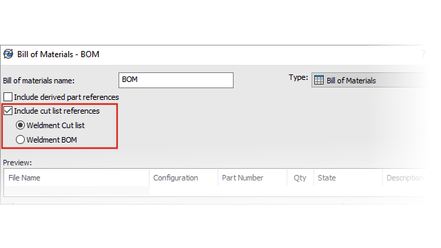

マスター BOM のカットリスト参照のサポート
カットリスト参照を含めるようにマスター BOM を構成し、XML ファイルにエクスポートできます。
アドミニストレーション ツールのBOM(Bill of Materials)ダイアログ ボックスで、カットリスト参照を含める(Include cut list references)を選択します。 カットリスト参照は、溶接カットリスト(Weldment cut list)または溶接 BOM(Weldment BOM)に基づいて作成できます。
カットリスト アイテムが SOLIDWORKS でカットリストから除外(Exclude from cut list)として定義されている場合、マスター BOM には表示されません。
