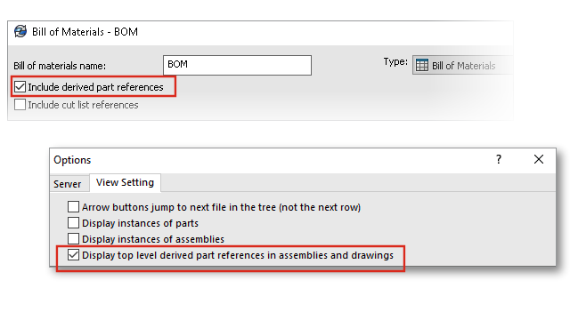

  • マスターBOM(Computed BOM)
    マスター BOM を構成して、参照部品参照を含めることができます。 アドミニストレーション ツールで部品表(Bill of Materials)ダイアログ ボックスを開き、参照部品参照を含める(Include derived part references)を選択します。
  • 参照先(Contains)タブと使用先(Where Used)タブ
    参照部品参照は、選択したコンフィギュレーションに関係なく、参照先(Contains)タブと使用先(Where Used)タブで表示できます。 以前のバージョンでは、参照部品参照はコンフィギュレーションのコンフィギュレーションを表示しない(Do not show configurations)オプションを選択した場合にのみ表示されていました。
  • SOLIDWORKS PDM アドイン
    SOLIDWORKS で、 ツール(Tools) > SOLIDWORKS PDM > オプション(Options) をクリックします。表示設定(View Setting)タブで、トップ レベルの参照部品の参照をアセンブリと図面に表示(Display top level derived part references in assemblies and drawings)を選択します。 アセンブリと図面の参照構造で、トップレベルの参照部品参照を表示できます。
    親部品ファイルの参照構造で 3D Interconnect 参照部品参照を表示することもできます。
