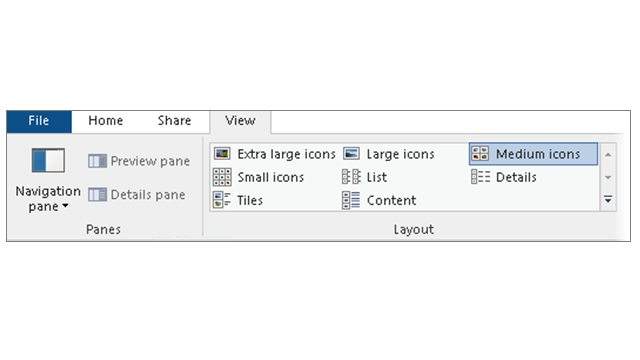

Microsoft® Windows® ファイル エクスプローラのリボン コントロールは、SOLIDWORKS PDM ファイル エクスプローラでも使用できます。
現在、SOLIDWORKS PDM ファイル エクスプローラでは、リボン コントロールの表示コマンドとその他のコマンドのみがサポートされています。
