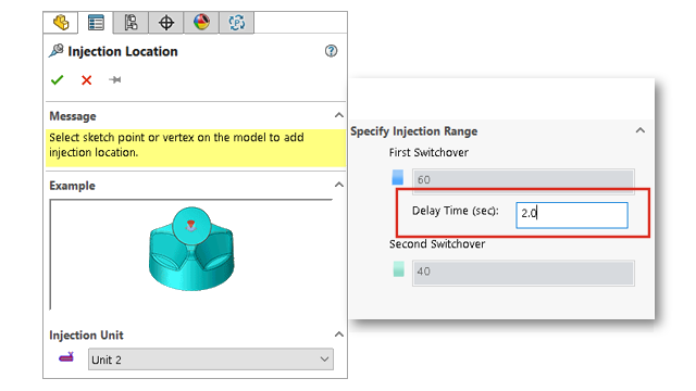

コインジェクション プロセスの遅延時間オプション コインジェクション、ガスアシスト、ウォーターアシストの各プロセスで、最初の材料と 2 番目の材料を注入するまでの遅延時間を指定できます。 この画像は、ガスアシスト射出成形プロセスの設定を示しています。 窒素ガスへの切り替えが初期化されると、キャビティは樹脂で 60% の容量に充填されます。 ガス注入は、2 秒の遅延後に開始されます。 親トピックSOLIDWORKS Plastics 再設計された PlasticsManager ツリー SOLIDWORKS Plastics の機能強化 マルチ材料オーバーモールド射出プロセス バッフルとバブラのモデリングの強化 スケッチベース ランナのモデリングの強化 コインジェクション プロセスの A-B-A シーケンス 材料データベースへのアクセス 材料データベース プロット 材料ライブラリの更新 Plastics のチュートリアル
