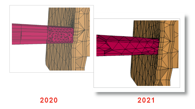

  • ランナ設計の強化されたアルゴリズムでは、SOLIDWORKS API を統合して、スケッチ線からランナ断面とランナ ジャンクションのリアルな形状を作成します。
