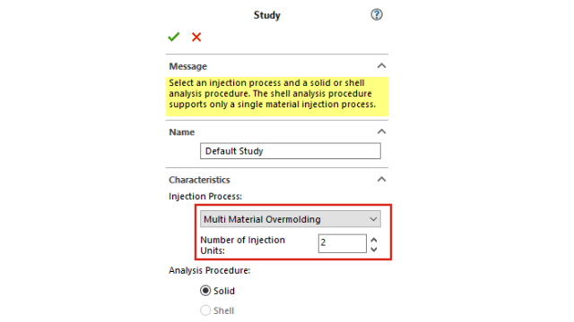

マルチ材料オーバーモールド射出プロセス
同じサイクル内で 2 ~ 6 種類の樹脂材料を注入できます。
スタディ(Study)PropertyManager の射出プロセス(Injection Process)で、マルチ材料オーバーモールド( Multi Material Overmolding)を選択します。 複数材料のオーバーモールド射出中に、別個の射出ノズルを使用すると、キャビティに材料が順番に挿入されます。
この射出プロセスは、ソリッド(Solid)解析処理でのみ使用でき、充填 + 保圧解析シーケンスで作動します。 充填 + 保圧解析シーケンスは、実際のマルチマテリアル オーバーモールド射出プロセスを正確にシミュレートします。 最初の材料が充填、保圧、冷却の完全サイクルを通過した後で、2 番目の材料の射出が開始します。
2 ショットまたはマルチショット オーバーモールド設計の場合、ローカル重力(Local Gravity)境界条件を使用して、各キャビティの重力方向を指定できます。 これは、さまざまなキャビティが金型で異なる方向を持ち、キャビティごとに重力方向が変化する場合に便利です。
