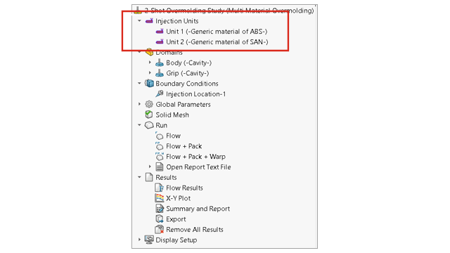

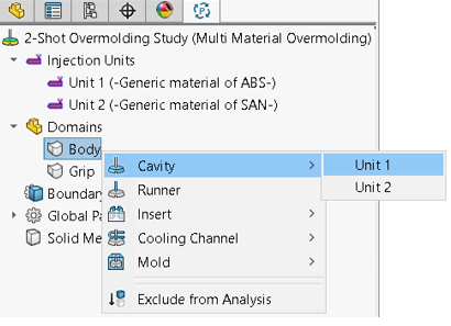

再設計された PlasticsManager ツリー PlasticsManager ツリーは、プラスチック シミュレーション スタディを作成するための合理化された論理的ワークフローを提供するように再設計されました。 新しいノードである射出ユニット(Injection Units)は、射出システム(Injection System)に代わるものです。 射出ユニットは、材料とプロセスのパラメータを指定します。 射出プロセスには、1 つ以上の射出ユニットを含めることができます。 たとえば、ガス アシスト注入プロセスでは、ポリマー用とガス用の 2 つの射出ユニットが使用されます。 同様に、2 ショット オーバーモールド プロセスでは、2 つのポリマー材料に 2 つの射出ユニットを使用します。 2 ショット オーバーモールド プロセスのキャビティ ドメイン割り当ての例。 キャビティは射出ユニット 1 に関連付けられています。2 つの射出ユニットが定義されます。 親トピックSOLIDWORKS Plastics SOLIDWORKS Plastics の機能強化 マルチ材料オーバーモールド射出プロセス バッフルとバブラのモデリングの強化 スケッチベース ランナのモデリングの強化 コインジェクション プロセスの遅延時間オプション コインジェクション プロセスの A-B-A シーケンス 材料データベースへのアクセス 材料データベース プロット 材料ライブラリの更新 Plastics のチュートリアル
