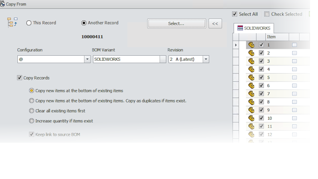

| Копировать из |
Нажмите Копировать из и в диалоговом окне Копировать из просмотрите структуру выбранной записи, а также выберите элементы, которые требуется скопировать. |
