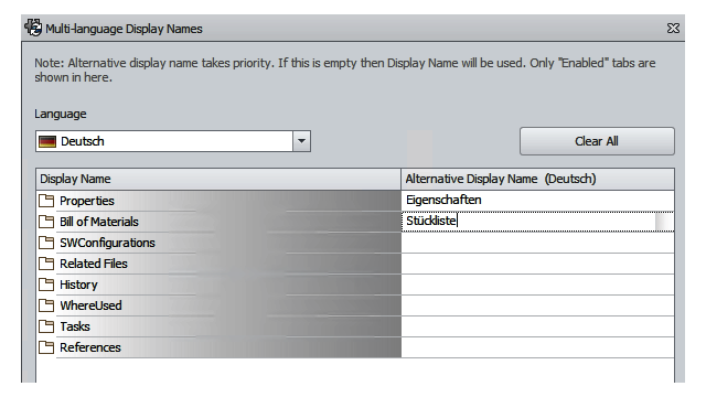

Отображаемые имена на нескольких языках
Пользователи, использующие версии SOLIDWORKS Manage на других языках, могут вводить текст на разных языках.
Текст содержит отображаемые имена полей, вкладки карты свойств и имена модулей. Администратор может задать отображаемые имена для конкретных языков в инструменте администрирования. Это усовершенствование позволяет каждому пользователю видеть большую часть пользовательского интерфейса на родном языке.
