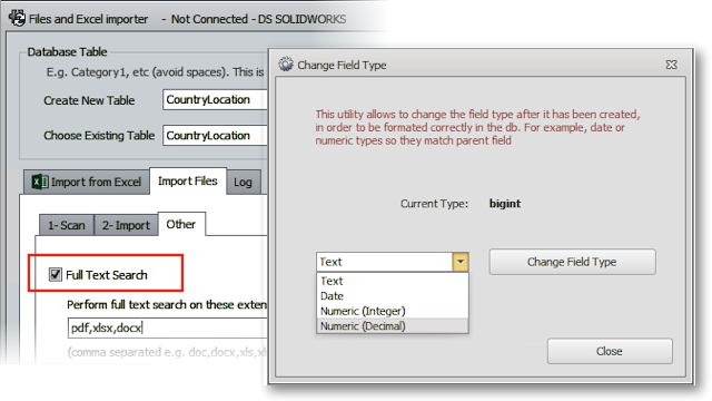

  • Можно выполнять полнотекстовый поиск в импортированных файлах. В инструменте импорта файлов и Excel укажите параметр Полнотекстовый поиск.
  • Можно изменить тип данных (текст, дата или число) для ссылки на поле стороннего производителя. Программа предупреждает о том, что она удаляет несовместимые данные. Ранее для изменения типа данных необходимо было удалить и повторно создать поле.
