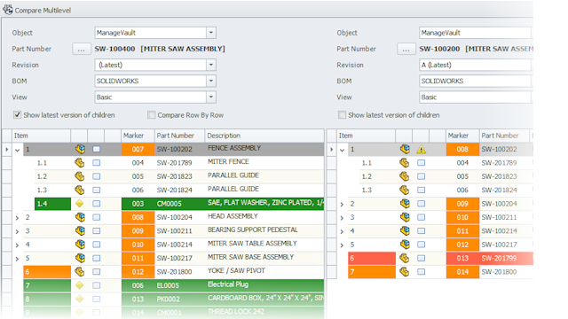

  • Спецификацию можно экспортировать в формате дерева с помощью функции Экспортировать элементы спецификации в стиле "Дерево". Настройки экспорта спецификации выбранного объекта применяются ко всем файлам и элементам спецификации.
  • Можно сравнить все уровни спецификаций, указав параметр Многострочное сравнение в инструменте сравнения спецификаций.
