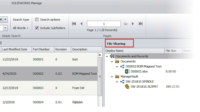

Параметр общего доступа к файлам
Можно предоставить общий доступ к файлам из SOLIDWORKS Manage всем пользователям, даже если у них не установлена программа SOLIDWORKS Manage.
Для предоставления общего доступа к файлу нажмите правую кнопку мыши и выберите Общий доступ. Затем можно изменить настройки для каждого файла с общим доступом на вкладке Общий доступ к файлам в интерфейсе веб-клиента Plenary и на рабочем столе.
Команда Общий доступ создает специальную ссылку на файлы через веб-клиент Plenary. Эту ссылку можно скопировать, отправить по электронной почте и защитить паролем. Также можно определить период времени, по истечении которого ссылка становится недействительной.
Администраторы могут предоставлять общий доступ пользователям и группам, а также определять ограничения на количество файлов, которые могут одновременно совместно использоваться. Они также могут определять количество ссылок, которые можно создать для конкретного объекта.
