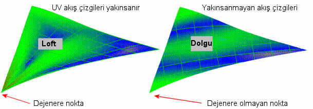

İki veya daha fazla profilin paylaştığı ortak bir tepe noktasına, dejenere nokta denir. İç yüzey akışı (UV çizgileri) tek bir noktada yakınsar. Bir dejenere nokta, yüzü öteler veya kabuklarsanız veya kenarına bir yarıçap uygularsanız aşağı yönde sorunlara neden olabilir.
| Üç Taraflı Bir Loftta Bir Dolguya Göre Akış Çizgileri |
