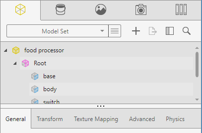

模型樹狀結構
模型樹狀結構靠近調色盤的模型 標籤頂端。 它包含全景中的模型名稱,以及每一模型內的零件。
  • 模型標籤頂端附近的清單中,選擇包含您在全景中需要的模型之模型集合。
    在模型名稱旁邊按一下 ,來存取控制項以複製 、加入 或重新命名 模型。
    • 模型集合是一個或更多 3D 物件的集合。
    • 不同的模型集合是獨立的,除非數個集合包含相同的模型。
    • 特定的模型集合可以是自訂模型組態的一部份,但不是基本模型組態的一部份。
  • 若要選擇一個模型然後在模型標籤中顯示其參數,請執行下列操作之一:
    • 模型標籤的模型樹狀結構中,選擇模型。
    • 按一下選擇工具 > 模型 ,然後選擇全景中的模型。
      當您按一下模型標籤,選擇工具會自動變更至模型模式。
    當您選擇一個模型,其輪廓會以黃色顯示。
  • 若要選擇一個零件然後在模型標籤中顯示其參數,請執行下列操作之一:
    • 模型標籤的模型樹狀結構中,選擇零件。
    • 按一下選擇工具 > 零件 ,然後選擇全景中的零件。
    當您選擇一個零件,其輪廓會以藍色顯示。
  • 當您選擇一個群組,其輪廓會以紫色顯示。
