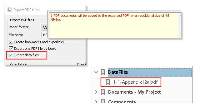

Přidat datové soubory do exportu PDF
Pokud k projektu připojíte soubory PDF jako datové soubory, můžete je exportovat do exportovaného souboru PDF.
Když vyberete možnost Export datových souborů, zobrazí se zpráva o velikosti souboru PDF. Soubor PDF shromažďuje všechny datové soubory v nové části.
