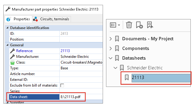

Do exportovaných souborů PDF můžete zahrnout datové listy přidružené k dílům výrobce.
Datový list je soubor nebo odkaz přidružený k dílu výrobce. Když exportujete výkresy projektu do souboru PDF, datové listy se zobrazí v části Datové listy souboru PDF. Klepněte na možnost Exportovat soubor PDF a výběrem možnosti Vytvořit záložky a hypertextové odkazy vytvoříte část Datové listy.
