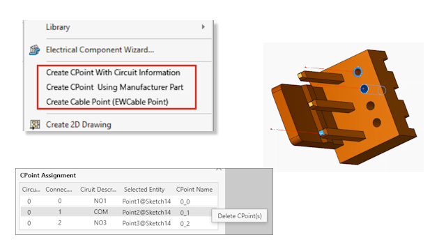

Vylepšení vytvoření připojovacího bodu
Připojovací body umožňují připojit vodiče nebo kabely s konektory.
  • Příkazy pro vytvoření připojovacích bodů jsou dostupné v nabídce SOLIDWORKS Electrical.
  • Můžete přiřadit připojovací body pomocí vybrání hrany nebo válcového povrchu.
  • Chcete-li odstranit přiřazení v tabulce Přiřazení připojovacího bodu, klepněte pravým tlačítkem na řádek a vyberte Odstranit připojovací body.
