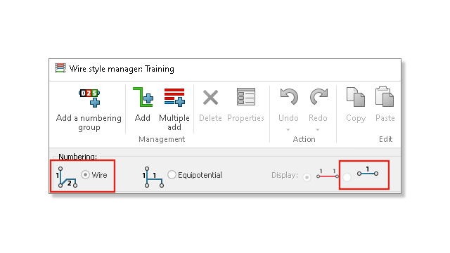

Zobrazení všech čísel vodičů na středu čáry
Když očíslujete vodiče, můžete vybrat konkrétní režim umožňující zobrazení čísla vodiče uprostřed segmentu čáry.
Když připojíte ekvipotenciál ke třem nebo více součástem, tento režim Zobrazení umožňuje zobrazit všechna čísla vodičů uprostřed segmentu čáry. Tento režim můžete vybrat v nabídce Správce stylů vodičů.
