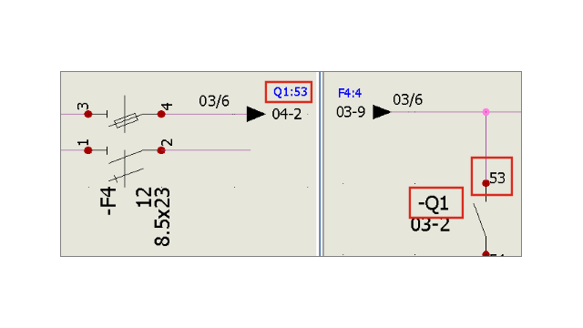

Atribut ve směrových šipkách Ve funkci Směrové šipky umožňuje atribut #P_CONNECTED_0 zobrazit značku součástí připojených prostřednictvím šipek. V nabídce Správce symbolů upravte symbol typu Směrové šipky a přidejte atribut #P_CONNECTED_0. Nadřazené témaSOLIDWORKS Electrical Odkazy v kusovnících Přidat datové soubory do exportu PDF Testování dotazu v režimu odborníka Zobrazení dat ERP ve Správci dílů výrobce Zahrnutí datových listů do exportovaných souborů PDF Zobrazení podmínky přerušení ve Správci zpráv Přepracování uživatelského rozhraní Zobrazení všech čísel vodičů na středu čáry Integrace služby Electrical Content Portal Vylepšení vytvoření připojovacího bodu
