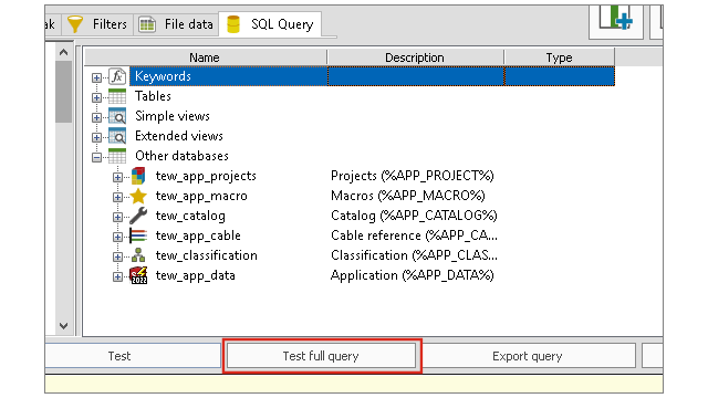

Testování dotazu v režimu odborníka Když upravujete konfigurace zpráv v režimu Odborník, příkaz Otestovat celý dotaz obsahuje podmínky řazení a filtry. V konfiguracích sestavy je volba režimu Odborník na kartě Dotaz SQL. Nadřazené témaSOLIDWORKS Electrical Odkazy v kusovnících Přidat datové soubory do exportu PDF Zobrazení dat ERP ve Správci dílů výrobce Zahrnutí datových listů do exportovaných souborů PDF Zobrazení podmínky přerušení ve Správci zpráv Přepracování uživatelského rozhraní Atribut ve směrových šipkách Zobrazení všech čísel vodičů na středu čáry Integrace služby Electrical Content Portal Vylepšení vytvoření připojovacího bodu
